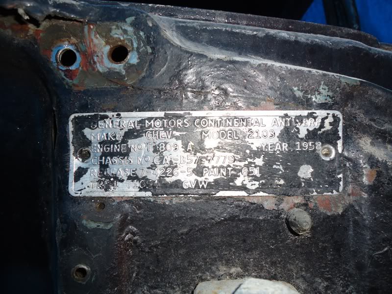

 hier hab ich noch einen 57er aus der Türkei
ohne V=6 zylinder
B=Two Ten
57=modelljahr 57  Year 1958=montiert=1958
