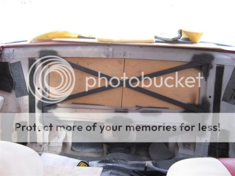

Hallo Leute,
im vergangenen Winter habe ich mir fuer meinen Chevy ein kleines Projekt vorgenommen, bei dem ich die Verwindungssteifigkeit des Rahmens / Karosserie erhoehen wollte um ein solideres Fahrgefuehl zu bekommen und ein paar Klapper-und Ruettelprobleme zu eliminieren.
Ich wollte eigentlich ein grosses X zwischen den Leiterrahmen schweissen aber das geht leider bei mir nicht da die Auspuffanlage im Weg ist und ich nicht soviel Zeit investieren wollte. Also habe ich nur zwischen die vorderen "Frame horns" ein Versteifungsrohr und hinter die Sitzbank ein Versteifungs-X geschweisst. Mit Vorbereitung der Rohre hat mich das Ganze vielleicht 5h gekostet.
Nun habe ich das Auto wieder ein paar Meilen bewegen koennen und habe eine spuerbare Verbesserung beim Fahren feststellen koennen. Dadurch dass das Auto etwas verwindungssteifer ist, arbeiten die Federungen vorne und hinten effizienter, d.h. Loecher und Unebenheiten werden besser geschluckt ohne dass gleich das ganze Auto durchgeschuettelt wird. Netter Nebeneffekt ist dass ich ein paar Klappergeraeusche losgeworden bin die bei schlechten Strassen immer wieder bemerkbar waren. Und hier gibts fast nur schlechte Strassen!
Hier ein paar Bilder. Bei vorderen Bild habe ich mal ein anderes Bild bearbeitet. Zum Einschweissen des Rohres vorne musste ich nichts demontieren.
Hinten musste ich natuerlich die Sitzbank rausnehmen, und alles etwas abdecken damit die Schweissfunken nichts abfackeln.

Interessant Alex,
ich dachte hinten würde man Knotenbleche oder Profile verwenden!??
Re: Resultate meiner Rahmenversteifung
« Antwort #3 am: 06. 06. 2011, 15:12:58 »
Hallo Norbert,
ich bin mir zwar nicht sicher was Knotenbleche sind aber ich habe hinten fuer die Versteifung ein Vierkantrohr (1" x 0.5") verwendet und vorne zwischen dem Rahmen ein 1.5" Rohr.
Auf eine weitere Verstaerkung der Kreuzungspunkte habe ich aus Zeitmangel verzichtet. Die wuerden das Kreuz natuerlich noch staerker machen.
@ Thilo,
die Stabis verbessern zwar das Fahrgefuehl erheblich, allerdings zerren die dadurch entstehenden Kraefte noch mehr am Rahmen/Karosserie als ohne Stabi. Den Rahmen zu versteifen macht also auf jeden Fall dann noch mehr Sinn.
