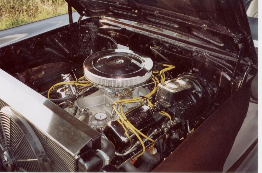

Hatte in meinem 57er Bel Air auch einen 454 Big Block drin. ;D Musste dazu Ölwanne abändern wegen der Spurstange, Motorhalterung und Headers habe ich vom Camaro genommen und Wasserkühler nach vorne vorm Kühlerrrahmen gesetzt . Veränderungen an der Spritzwand habe ich nicht gemacht. Darum sitzt der Motor sehr dicht ca.5-8 mm am Bremskraftverstärker und Heizungskasten.  :o

der Abstand zwischen Motorhaube ist groß genug, weil ich den Motor sehr tief reingesetzt habe. Den Krümmer auf der Seite wo das Lenkgetriebe ist, habe ich ein Rohr ein bischen eingedellt und das andere Rohr habe ich ausgeschnitten und um 180 Grad gedreht wieder eingeschweist. Ein Kompressor würde ich nicht bei so einem Auto einbauen, weil die Motorhaube viel zu schön ist, um da ein Loch rein zu schneiden. :o Ich habe den 454 big Block mit einem TH 350er Getriebe und der orginalen Hinterachse gefahren. Ich hatte keine Probleme. :)
Wenn ich zwischen der Entscheidung stehen würde, ob ich wieder ein big Block oder ein small Block nehmen müsste, würde ich den big Block wieder nehmen. ;D Du hast die Leistung und gleichzeitig die Laufruhe, was du beim small Block nicht so hast. Bei der gleichen Motorleistung. Ein small Block mit echten 450 PS ist vom Lauf her schon sehr böse, trotz feingewuchteten Kurbeltrieb. Hatte den Vergleich zwischen diesen beiden Motoren 383 cid small Block und einem 454 cid big Block Hi-Perf. Motor. ;D Der Nachteil beim big Block ist, dass die Teile sehr teuer sind. :( Du hast mehr Gewicht auf der Vorderachse, dass beim Lenken ohne Servolenkung Männerarme braucht. Eine schöne Alternative wäre ein 434 cid small Block. Der sich preislich mit guten Bauteilen nichts mit einem big Block nimmt. Möchte dir nicht nahe tretten, aber ich finde den 396 nicht so gut. ;)

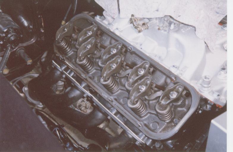

Hallo Dave - ich möchte Dir keinesfalls die Laune am Big Block verderben oder gar Angst machen. Letztes Jahr auf dem STREET Nats in Grefrath lernte ich ein paar nette Jungs kennen aus Monschau bei Aachen. Die waren mit ihrem 55er 4 Door Sedan da. Frame off restauriert und better than new und mit Big Block drinne. Aber die Jungs waren echt am überlegen die Maschine wieder rauszuschmeissen - eine Höllenbastelei das Teil im Motorraum unterzubringen - Sauarbeit die Spritzwand anzupassen, die Krümmer sehr sehr nah an allen Agregaten und vor Allem das Schlimmste war - die Temperatur - heisser als die Hölle. Trotz guter Wasserpumpe, extrem grossem Kühler und Doppellüfter. Also so ein BB muss find ich nicht unbedingt sein. Mach nen schönen SB rein. Is glaub ich besser. Ich glaub der 55er war auch mal in einer der letzten Street Mags. Ich guck nochmal nach und schreib hier nochmal welche Ausgabe das war. Dann kann man vielleicht die Jungs mal kontaktieren. Ich selber hab in meinem 55er einen leicht heiss gemachten 350er aus ner Corvette mit ca. 320 PS. Macht richtig Laune und reicht gut aus. Gruss der Contikit.
Re: Fährt von euch jemand nen Big Block?
« Antwort #10 am: 16. 01. 2010, 14:22:15 »
Hallo Dave - und schon hab ich die Street Mag mit dem 55er gefunden. Es ist Ausgabe Nummer 1 / 2009 Februar / März. Es ist der gelbe 55er 4 Door Sedan vom Andy Pauly aus Roetgen nähe Monschau / Aachen. Sehr schöner Bildbericht. Zitat aus der Street: der 396er Big Block musste mit dem Schuhlöffel eingebaut werden. Hol dir das Heft und guck da mal rein. Hoffe das hilft ein wenig. Gruss der Contikit.

ich hatte mit den big Block keine thermischen Probleme. Aber ich hatte einen großen Kühler mit neuem Netz drinnen.
Radkästen habe ich neue drinnen. Die gehen fast bis zum Rahmen. Die Hinterachse ist eine ganz normale 10-Bolzen Achse.
Momentan habe ich die Motorhalter und die Getriebetraverse auf small Block angepasst. Wenn ich einen guten und günstiegen big Block kriegen würde, würde ich diesen Motor bevorzugen.
