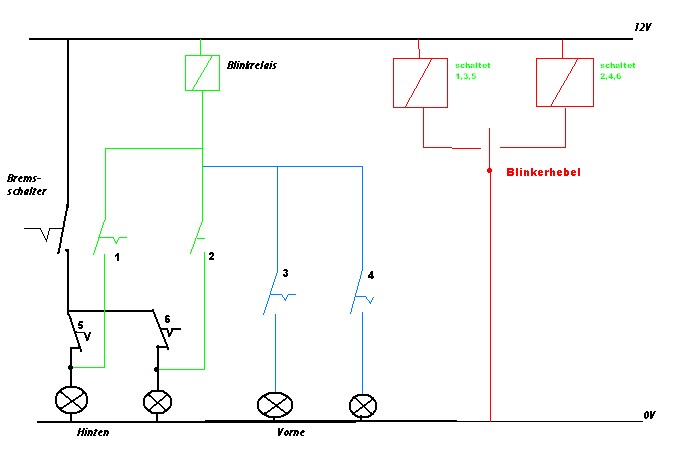

« Antwort #9 am: 23. 09. 2009, 21:54:32 »
Hab mal versucht, das ganze auf Papier (Bildschirm) zu bekommen. War jetzt auf die Schnelle und ohne Warnblinker:
Für die Warnblinkanlage benötigt man noch ein Relais, was die Lampen auf die Warnblinkanlage schaltet, ist abhängig vom Warnblinkrelais.
