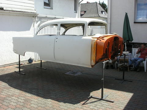

Hallo Carsten, kannst bei mir vorbei schauen oder melden per Mail. Es ist nicht schwer, Motorhaube und Kotflügel ab. Bodengruppe losschrauben, Lenkung und Elektrik ab. Karosserie anheben. Fürs anheben habe ich Gestelle, die den Lack nicht beschädigen. Kannst Du leihweise haben. Gruß Rainer

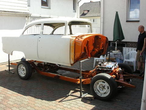

« Antwort #7 am: 08. 07. 2009, 23:40:30 »
Ist in Ordnung. Melde Dich. Hier noch Fotos als meine Karosse vom Rahmen war.
