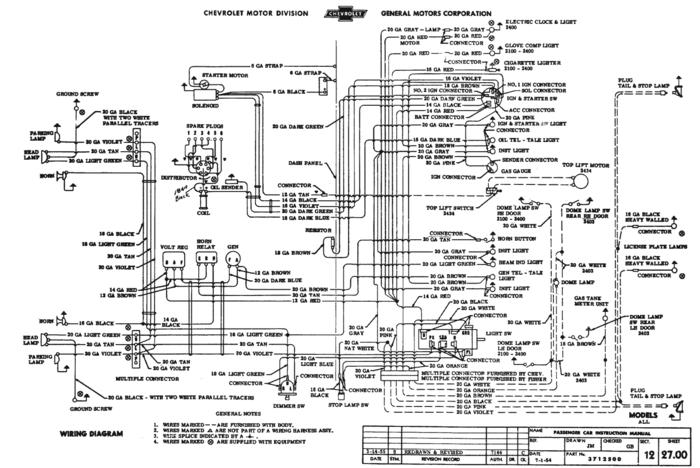

hat jemand einen Tip wo ich im Internet den Schaltplan für die Blinker und  Parking Lamp für das 1955 Modell finden kann....? ??? ???
Ps. habe schon die ganze zeit gegoogelt, aber nichts gefunden.
Bei dem hier unten ist ja wohl keine Schalterbelegung für Blinker und Licht am Amaturenbrett zu sehen.
Es gibt noch einen zweiten dafür.

ich kann leider kein bild sehen;) nur so als schnellen tip falls es auch bei anderen nicht geht
Re: Schaltplan für Blinker und Parking Lamp gesucht (Nr. 2)
« Antwort #2 am: 21. 10. 2008, 21:45:12 »
also ich kann das Bild sehen....
« Antwort #3 am: 22. 10. 2008, 07:54:20 »
Schau doch mal hier!
http://chevy.oldcarmanualproject.com/shop/1955/55csm1201.html
Da gibt es auch das ganze Manual
Andi
« Antwort #5 am: 22. 10. 2008, 17:31:35 »
Howdy,
wenn ich´s richtig sehe fehlen Dir die beiden DarkBlue Leitungen in dem Schaltplan. Das sind die Kabel die aus den Blinkergehäuse zum Blinkerschalter gehen. Die Violet Kabel sind die Standlichter.
Die Funktionsweise des Schalters sieht man deutlich im Manual, in dem Link den der Restaurator gesendet hat. Auf dem Schaltplan den Du hast ist auch kein Blinkerschalter drauf :-\ , naja. hier hast Du den 1956er Plan, da ist der Kreis mit drauf, und ist farblich identisch mit dem 55er.
Kanns sein das Du das zum Einbau einer Warnblinkanlage brauchst  ::)
http://www.56classicchevy.com/56-chevrolet-wiring-diagram.html
« Antwort #6 am: 22. 10. 2008, 18:39:33 »
Thank`s,.... der sieht gut aus denke ich...
@Arne..ja für Warnblinker, Standlicht vom Blinker auf die H4 Lampe, und eine Hupe....die er Amitypisch nicht hat....
Wobei ich von Elektrik null Ahnung habe... :-[ Ich hoffe das mir ein Kumpel hilft..... :D
