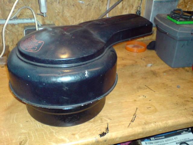

Wird der Eine oder Andere ja kennen, den 56er Filter, vorher:

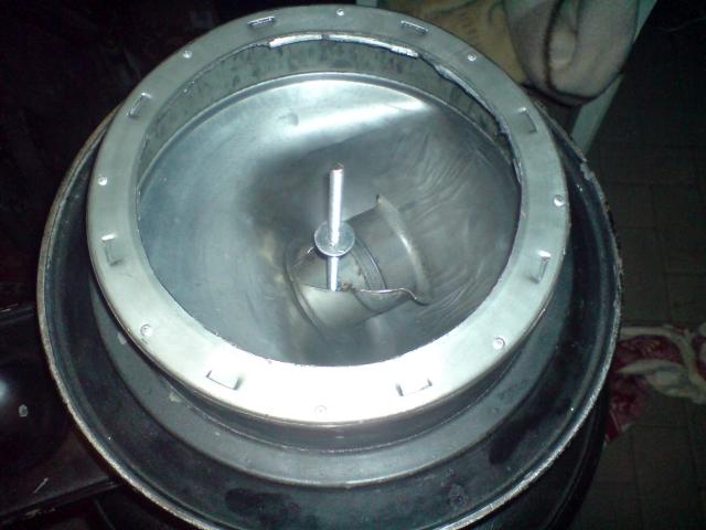

Also, alle Stege weg, ein bischen grobmotorisches flexen und börteln.
Schnell noch ne Gewindestange eingelötet und mit ner Stoppmutter nen Anschlag für den Filterkopf gebaut.
Sieht dann so aus.

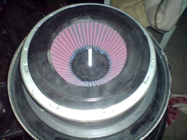

Nun den Filter einsetzen, passt.
Mit U-Scheibe Distanzrohr und ner Flügelmutter, die bildet dann den Anschlag für die Ölwanne,
schön Handfest anziehen, sooo sieht das dann aus,
die Ölwanne drauf machen und schon sieht´s aus wie vorher  ;D
