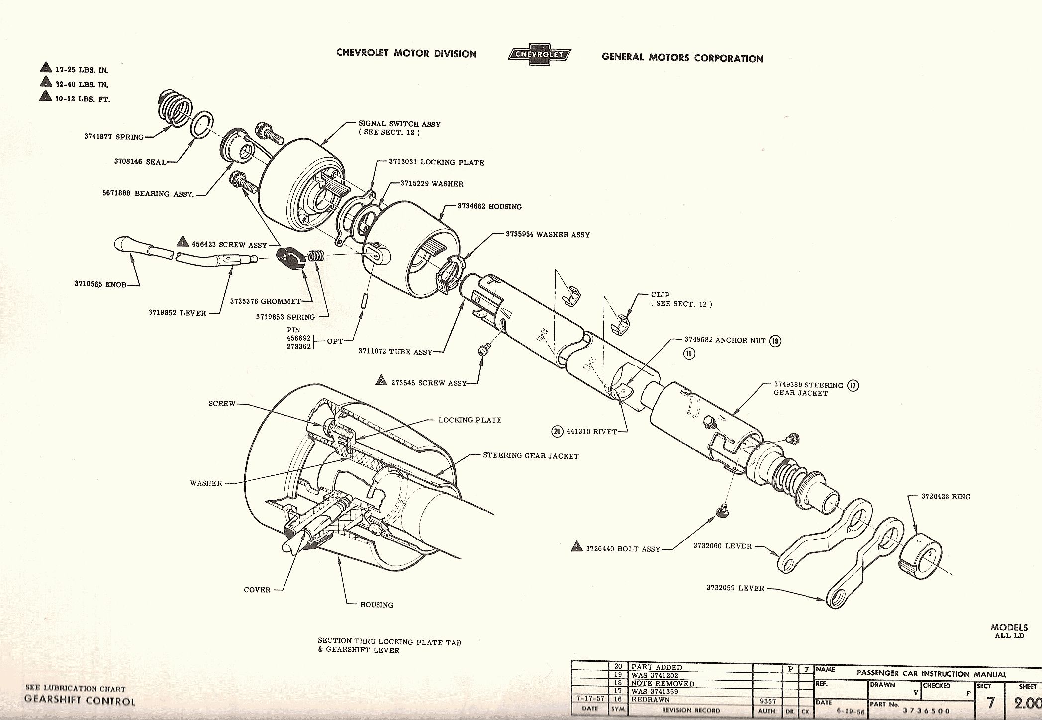

versuch es mal hiermit, Zeichnungen sagen mir immer mehr als Beschreibungen.
In Fahrtrichtung gewölbt ???
http://www.danchuk.com/images/Downloads%5CInstruction%20Sheets%5C883.pdf
Viel Glück
« Letzte Änderung: 02. 01. 2011, 23:08:46 von belair57 »
Re: Hupenterror
Dann habe ich auch noch einen:
Klick drauf, für die größere Zeichnung...
Gruß Tom[
