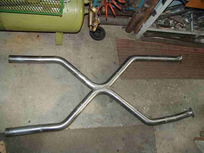

Hier mal ein Bild von meinem X-Pipe.

jetzt habe ich meine X-Pipe fertig und natürlich meine Augen verblitzt. Aber Verblitzen war Samstag - Sonntag die Sonnenbrille angesagt und heute zusammengesteckt.  Bilder folgen.
