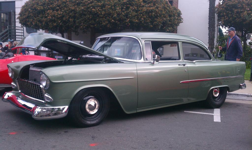

Die häufigsten Sleeper sind 2 door Sedans, gibt auch ein paar HT Coupes, 4 Türen hab ich da noch nicht gesehen.
Wie definierst du Sleeper? Für nen guten Sleeper bist schnell 45-60.000+ los.
Ist nen 55er, aber ein schöner Sleeper.
