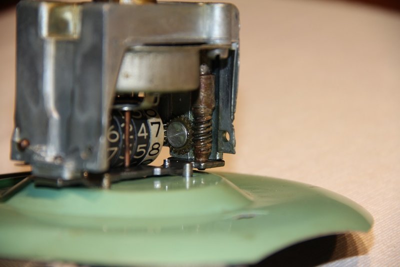

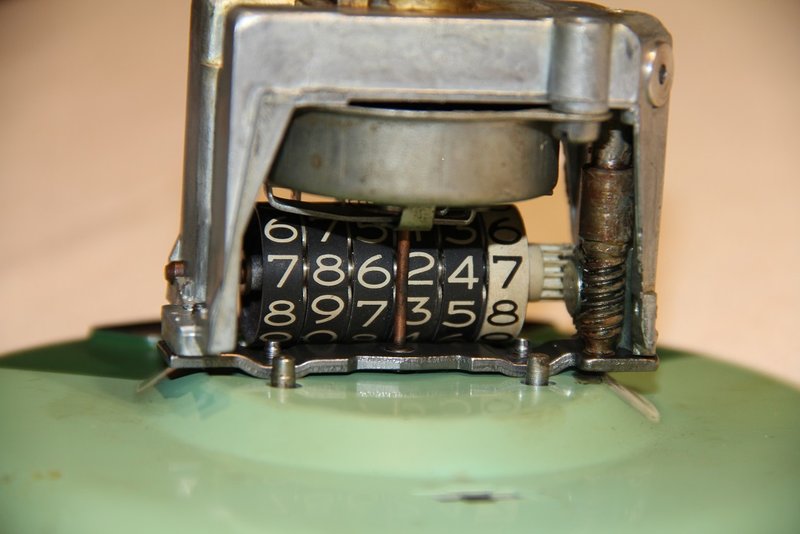

Halo Markus
kann mein Deko-Zählwerk morgen mal ausbauen.
Probier mal ob ich ein Paar schlaue Fotos hinkriege.
Ist CH Ausführung in km/h. Müsste aber identisch sein.

Hallo Markus
Glaub zwar nicht dass dir die Fotos was bringen.
Mehr nehme ich nicht auseinander.

« Antwort #10 am: 16. 03. 2015, 05:17:56 »
Danke für die Fotos,
Eine wirkliche Erklährung für das verdrehte ist nicht ersichtlich, gibt mir aber eien guten Einblick auf was ich mich einzustellen habe.

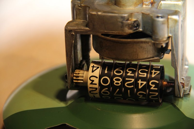

Gestern habe ich mich dem Problem dan mal angenommen.
Da wurde anscheinend mal ein Zählwerk von einem anderen Fahrzeug eingebaut, zwischen den zahlenringen sind dünne bleche zu sehen, an denen ist ein Mitnehmer befestigt, dieser wird bei dem vorbeifahren von der 0 betätigt und nimmt somit die nächste Stelle mit,
Bei den Fotos vom Daniel, ist gut zu sehen das diser Mitnehmer zum Fotoapparat hinzeigt, bei meinem Tacho sind diese Mitnehmer nach unten ausgerichtet gewesen. nach kuezem Spielen mit den Teilen war klar, ich brauche eine neue Arretier Position und habe mir kurzerhand ein Blech geschnitten was ich mit einem 2 Komponentenkleber an der Tachoscheine angeklebt habe, die Heißklebe Punkte sind nur zum Fixieren beim kleben, und später gegen Schwingungen.
Auf dem 1. Foto habe ich die alte und die neue Position markiert.
Für alle mit Angst vor Zählwerken, es sind keine Federn, springende Teile oder Unken zu finden gewesen.
