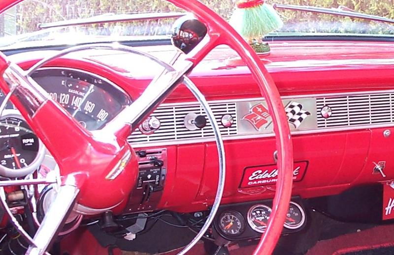

Habe schön meine Lüftungs /Heizungshebel über Jahre benutzt, um heute erst zu sehen, dass der
Linke Hebel =Temp= gar keinen Seilzug hat >:(
Kann es sein, dass dort nie ein Zug dran war und das heiße Wasser immer im Kreislauf war?
Hat jemand noch ein Foto der genauen Funktionen ?

Wenn du auch die kleine california Heizung hast ists ohne Kreislaufunterbrechung, hab ich auch so, ein Hebel für Oben/unten und einer für den Ventilator.  Wenn der Vent nicht an ist wirds eh nicht warm.
Re: Heizung - AN/AUS Funktion - Kein Seilzug!!?
« Antwort #2 am: 11. 08. 2009, 08:33:24 »
Aha, aber der Kasten im, Beifahrerfußraum heizt gut auf.

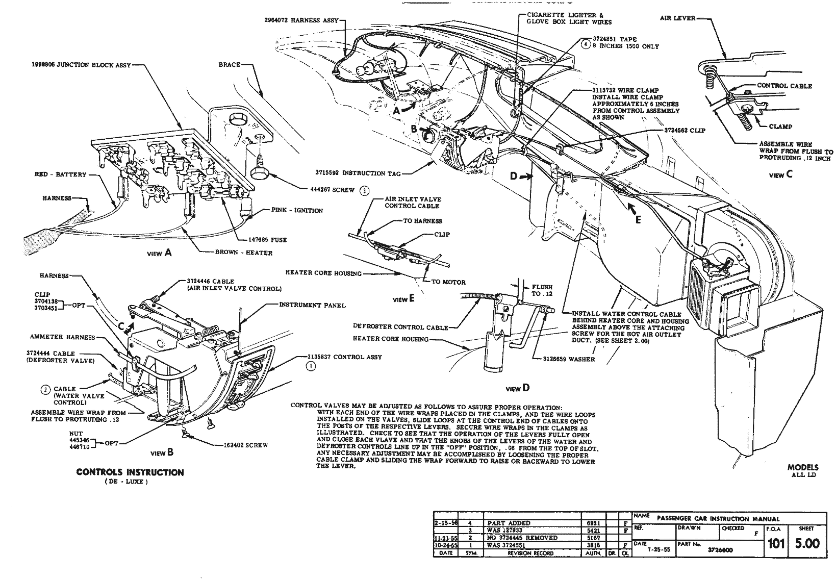

hier mal das das replacement 55-56 Deluxe Heater Control Valve
http://www.classicchevy.com/product.asp?pf%5Fid=35%2D34&dept%5Fid=1648
ist im 2009 ner Catalog von Eckler´s
Arne

wie bekomme ich denn die Control Assy heraus . Siehe Bild (VIEW) B
die beiden Schrauben unten habe ich - - und dann ?
Ich hoffte nur herausziehen.

leider ist es nicht so einfach.....denn da sind oben auch noch zwei Schrauben, die nur von hinten zugänglich sind...müßte am besten das Radio raus und dann seitlich mit einem Kreuzschlitzschraubenzieher ( wenn es denn noch die originalen Schrauben sind) die oberen Schrauben lösen....
Dann läßt es sich nach vorn rausziehen und die anderen Bowdenzüge lassen sich lösen....
viel Spaß beim wieder Einbau...ich hab mir da regelmäßig die "Hände gebrochen".....ja, ja, ich habe halt große Hände... ;-)

ok, wenn du kein Radio hast, dann kannst du auch das Handschuhfach ausbauen....
brauchst dann eben einen etwas längeren Arm.....
von unten geht es auch, allerdings müßtest du dann im Fußraum liegen und von unten nach oben arbeiten....
