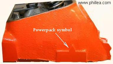

Habe noch mal recherechiert, und habe rausgefunden, dass mein neues Hartopcoupe eine seltenere Zusatzaustattung hat.
Bezeichnung war: Power Pack
4 Fach Vergaser, und andere Köpfe, diese haben eine kleiner Brennkammer, für mehr Kompression Dazu und ab Werk die dual exhaust Doppelrohrauspuffanlage.
Der Motor soll 222Hp haben, anstatt 185hp
Das ist die Info, die ich im Netz gefunden habe, hat noch jemand weitere Infos, oder fährt jemand auch so eine Power Pack Option hier im Forum?

Dieses Zeichen ist am Kopf, wenn ihr eine Power Pack Option/ Kopf habt?

Laut Unterlagen müsstest du den "super Turbo Fire 283" haben Option Nr: 223 und 410,4 fach Vergaser und Doppelrohrauspuff, 220hp bei 4800rpm und 300ft.lb. bei 3000rpm und 9,5 zu 1 Verdichtung.
Noch stärker war der "Corvette V8" Option 223 und 411 mit 2 4fach Vergasern und Doppelrohr, hat 245hp bei 5000rpm,
mit der fuel injection hatte der Motor dann 250Hp, Option 223 und 578.

das Zeichen hat mein 57 Convertible auch

Wobei das Dreieck alleine noch gar nichts sagt. Vor allem wenn es sich um revidierte Motoren handelt. Es müssen dann nicht unbedingt Power Pack Komponenten verbaut sein (z.B. bei Yankee Motors):
http://www.tri-chevy-forum.de/index.php?topic=4065.msg31752#msg31752
Wenn es ein originaler Motor ist oder der Vorbesitzer Stein und Bein schwört, dass es ein "Power Pack" ist, dann... ja dannn ist das natürlich was anderes und man hat das große Los gezogen.
Steffen
