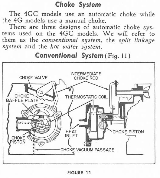

Jedoch lasse ich nicht Locker denn auch da habe ich zumindest von einigen Vergasern Unterlagen die sagen das dort mit vacuum gearbeitet wird.
Dazu würde ich eben jetzt gerne wissen welcher Rochester da drauf ist :)
Beispiel 4GC:
« Letzte Änderung: 13. 12. 2012, 15:29:52 von AsphaltCowboy »

Auch da hast du wiederum den richtigen Riecher     ;)
.....das wird beim Rochester 4G allerdings alles intern geregelt....nicht von außen....
solange beim Vergaser von HessenChevy intern alles OK ist, kann nur von "außen" (also am Choke Tube) das Problem behoben werden.....

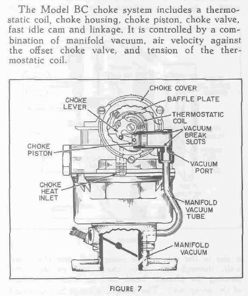

edit hat mir geade was geflüstert, n Klassiker:
Stefan, hast Du etwa von vorn herein gedacht ich meine die manifold vacuum tube am BC? Sorry, war in dem Fall vielleicht dann auch missverständlich.
Nein, ich meinte schon den heat riser, wo gaaaanz leicht mit angesaugt wird. Damit meine ich nicht wie ein vacuum port am Vergaserfuss, aber ich hab die Rauchprobe gemacht, da wird Aussenluft angesaugt. Am 4GC ebenso.
