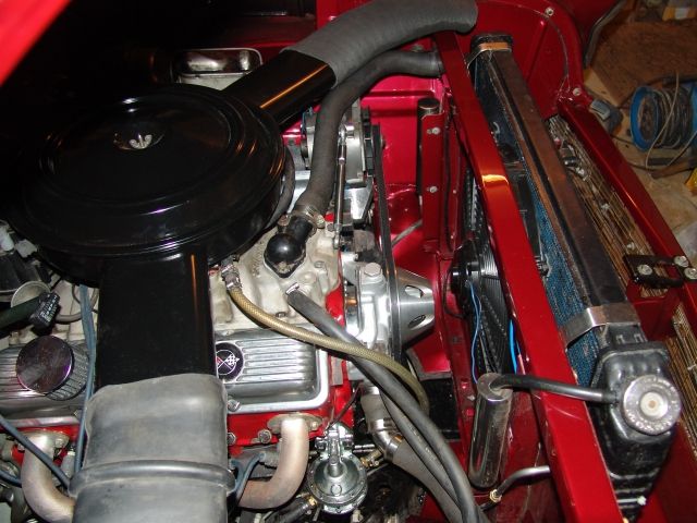

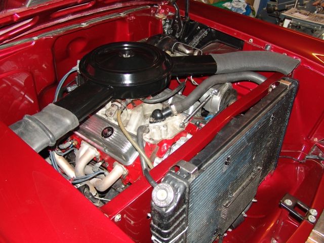

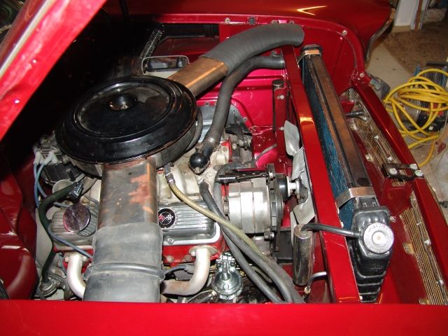

Die Aufgabe habe ich vor ein paar Wochen erledigt. Heute ist das Luftfiltergehäuse vom Pulverbeschichten gekommen, deshalb will ich euch die Vorher-Nachher Bilder nicht vorenthalten.

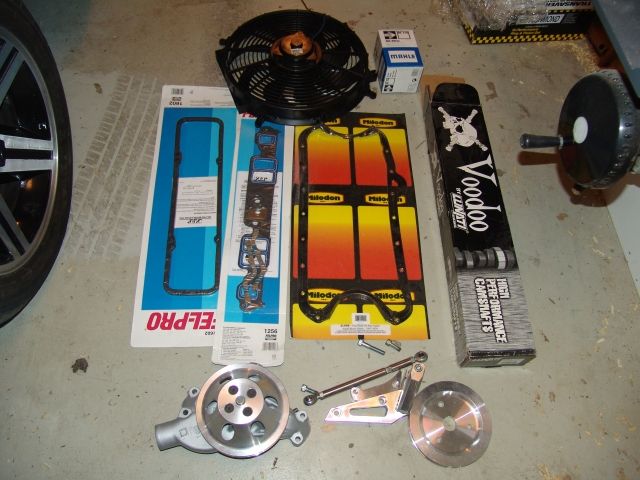

Jetzt sieht der Motorraum etwas angenehmer aus. Nochdazu konnte ich den mechanischen Lüfter gegen einen elektrischen wechseln. Ich muss sagen ich bin sehr zufrieden. Es gibt keine Thermikprobleme. Auch die Nockenwelle war den Wechsel wert. Aber das werde ich erst wieder auf dem Prüfstand sehen. Ich musste ebenfalls die Ventilfedern wechseln und habe in dem Zuge gleich nochmal etwas an den Kanälen und Ventilen überarbeitet. Ihr wisst schon, mehr Power und so... ;D. Durch die etwas schärfere Nocke kann ich nun auch wieder Normalbenzin fahren. Der Kompressionsdruck ist nun bei 11 bar anstatt 12 bar. Ich bin noch am Vergaser einstellen, aber wenn das erledigt ist, gehts wieder auf die Rolle.

Thilo, was gibts da groß zu erklären. Da wird einfach gesagt, dass der Chevy irgendwie kaputt ist und schon ist der halbe Wagen zerlegt. Und wenn man schon dabei ist, kann man ja gleich was auswechseln. Da gibts keine Probleme. Dieser Umbau hat auch nur ein paar Tage gedauert.
Zum Luftfilter. Der stammte original aus nem 70-80 Jahre Chevy und hatte auch nur ein Ansaugrohr.  Ich habe ihm 2 größere Ansaugrohre verpasst damit der Motor vernünftig atmen kann. Auf dem letzten Bild kann man die Rohre noch als Eigenbau erkennen.
