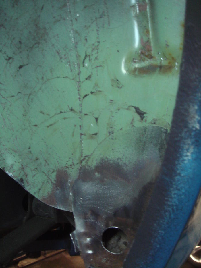

Ich hab an dem Delivery die hinteren Seitenwände und Radkästen vom Unterbodenschutz befreit. Da kommt die originale Grundierung zum Vorschein, kein Rost, nix geschweißt, soweit alles 1A. Was mir beim entfernen der hinteren Stopfen in den Schwellern aber aufgefallen ist, hab ich noch nie gesehen. Die Schweller sind fast vollständig mit Sand gefüllt, ganz feiner, heller Sand. Ich hab jetzt schon nen großen Teil rausgeporkelt, aber da sind sicher noch ein Paar Eimer drin. Auch der Rahmen steht zur Hälfte voll. Als ich die Verkleidung der Heckklappenscharniere entfernt habe kam mir auch ne Ladung entgegen. Das Ding ist wohl Zeit seines Lebens in der Wüste rumgeeiert. Habt ihr sowas schonmal gehabt? Muß jetzt mal sehen, wie ich das da raus bekomme.
