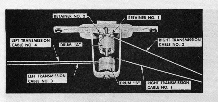

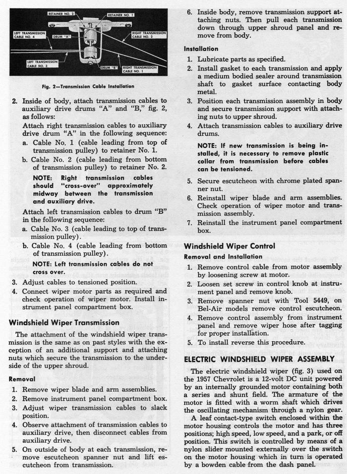

Mal ne Frage hat jemand von Euch vielleicht ein Plan, Bild etc. von der Boutenzuggeschichte der Wischerarme  ???
wird Boutenzug eigendlich so geschrieben  ??? egal bin jetzt zu faul zum nachkucken. ;)
Bei mir ist der auf der Fahrerseite ausgehängt ,da der Wischer kaputt war.
Das Problem ist das man da so toll drankommt und überhauptnichts sehen kann.
Wäre echt schön wenn einer von Euch da was für mich hätte. Ich habe nämlich schon überall gesucht doch nix gefunden.

Vielleicht ist Dir ja auch hiermit geholfen.
Mehr konnten wir jetzt auf die Schnelle auch nicht finden.
Wenn Du die Bilder in Grösser haben möchtest, lass es uns wissen.

Da das Auto momentan noch abgedeckt draußen, steht und es regnet, werde ich wohl leider mit dem ausprobieren noch warten müssen. Das Teil in der Mitte hab ich noch garnicht gesehen. Naja wird schon gehen

Ich bin mir nicht ganz sicher aber ich glaube die Seilführung ist die selbe wie bei der C1 Corvette.
http://www.carols62.com/59/wiper_trans.htm
LG Heinz
