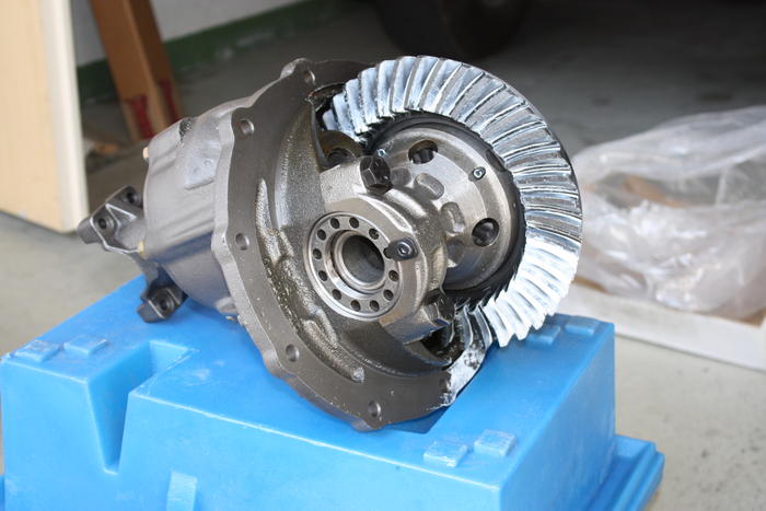

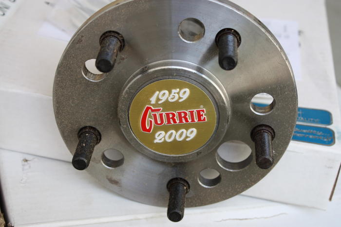

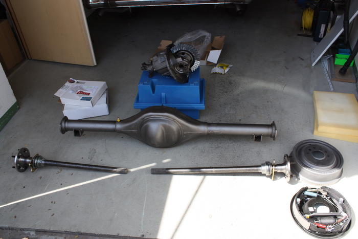

So, ich versuchs nochmals mit ein paar Bildern, habe gestern meine Hinterachse von Pace Performance bekommen
Re: Hinterachsübersetzung
« Antwort #7 am: 06. 08. 2009, 21:56:00 »
PUUUH...
Ist die zum "Selber-Basteln" ??
Ich dachte immer, die kommt "komplett".
Sorgen würde MIR der Diff-Einbau und vor allem die korrekten Spiele machen.
Aber sonste sieht das scheee Solide aus.
Wieso, Tom? Das Diff ist doch in sich komplett. Die spiele zwischen den Kegel und Teller sind doch da bereits eingestellt...der Rest ist doch wirklich nur Montage.
« Antwort #12 am: 07. 08. 2009, 17:34:30 »
O.K. !
Habe ich keine Ahnung von, und würde ich auch nicht Anfassen !
DAS ist Technik von weisse Mann !!  Böser Zauber.
Kumpel war mal so clever, da selbst dranne zu fummeln.
Lief echt super...  für 100 KM... und dann war es teurer Blechsalat mit Öl...
DAS wird für mich nur noch übertroffen von nem Blick in's AUtomatik-Getriebe  :)
