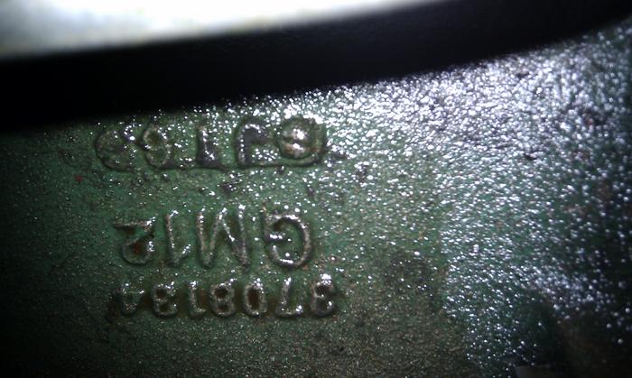

Die Frage habe ich auch ! Habe einen 56 Bel Air. Ich weis nicht ob es noch das Original ist oder schon mal ein anderes eingebaut wurde. Habe mal Nummern die auf der Getriebe unterseite stehn : Nr 1 : 3708134 ,GM12 ,J16  (Transmission Housing)
                                                                              Nr 2 : GM 3709096
                                                                              Nr 3 : GM 2 3708241       (Transmission Extension)
Es ist ein 2 Gang Powerglide.
Best Regards FWSchulz

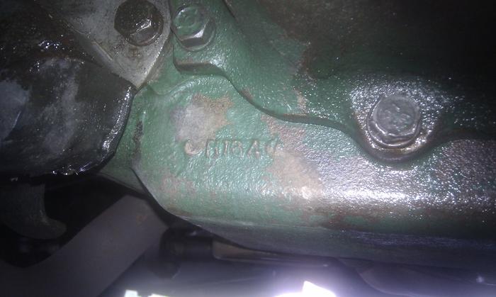

Habe ein Paar Bilder von meinem Getriebe gemacht. Nun ist nur die Frage wie stelle ich sie hier ein !

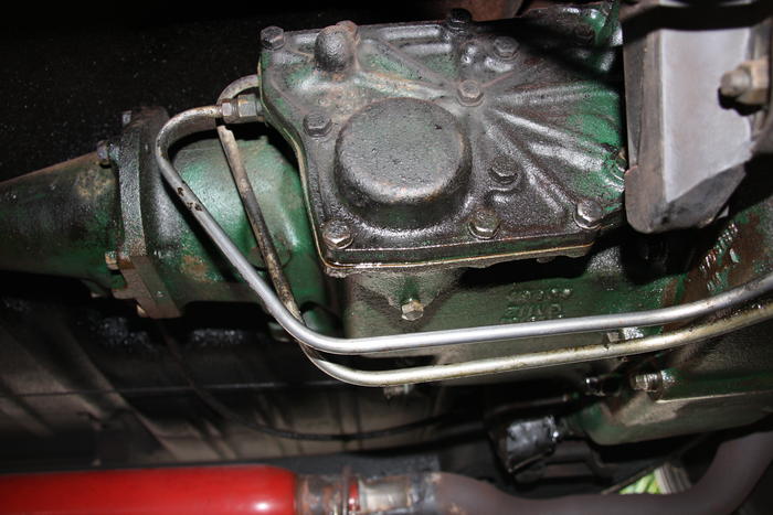

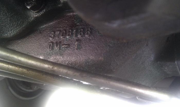

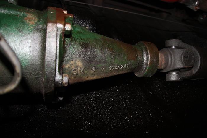

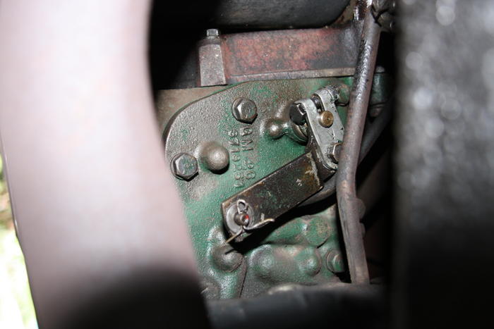

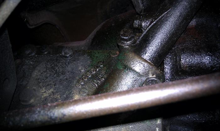

Hier ein paar Bilder ! Es ist ein Iron Cast getriebe mit der Schaltung P N D L R
Ich will mir ein Dichtungssatz bestellen und ich kann halt nicht sagen ob es immer noch das original 56 Getriebe ist !
GM 2 3708241
GM 26 3719251
GM 3709086
3708134 GM12 J16
3708188 GM-1
H164

« Antwort #8 am: 09. 08. 2010, 14:42:31 »
Howdy,
das ist ein Gusseisen PG wie es 55 u 56 eingebaut wurde. 57 weiss ich nicht genau.
Hab gerade noch mal nachgesehen, das "Cast Iron PG" wurde 1953 bis 1963 verbaut. Ab 1962 gab es jedoch schon das Aluminium PG.
Arne

« Antwort #9 am: 09. 08. 2010, 16:25:58 »
Jau... und so manch eine 57er Lady hat auch noch ein PG aus Gusseisen am Bauch hängen...  :)
Meine zum Beispiel  :-\
