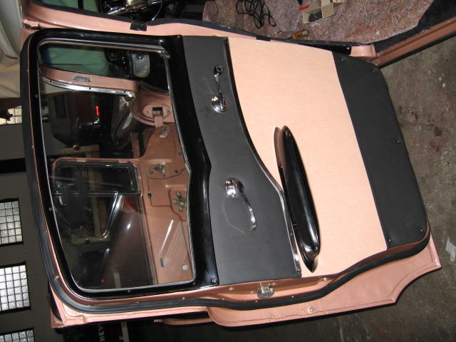

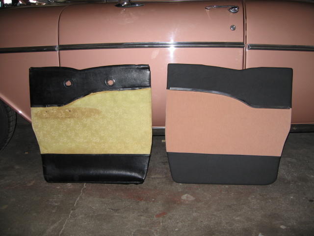

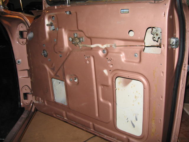

Ich hab das Problem das meine Türverkleidungen alle ab sind und ich nicht weiss wie sie befestigt sind.
Die "Klammern" die rundrum sind sehen ehrlich gesagt aus wie Nägel.
Also muss ich die Türverkleidung festnageln ?
Hat vielleicht jemand mal ein Foto von der original Türverkleidung im abgenommenen Zustand ?
Re: Türinnenverkleidung ohne Schäden abbekommen??
« Antwort #10 am: 11. 03. 2009, 17:40:43 »
Du hast doch im Blech des Innenraums, dort wo die Türverkleidung rangehört, die kleinen Löcher. Dort werden die kleinen Metallstifte (Nägel) reingeklickt. Sollte eigentlich kein Problem sein.
« Letzte Änderung: 11. 03. 2009, 23:16:10 von Mr.409 »
« Antwort #11 am: 17. 03. 2009, 13:32:14 »

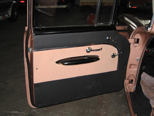

Jo dass sind tatsächlich grobe Nägel mit einem U-Blech am Kopf. Deswegen grob, dass sie nicht so leicht aus dem Blech raus rutschen. Mit dem "U" wird die Pappe festgehalten. In der Türe sind kleine Löcher wo die Nägel rein müssen. So'n Satz Nägel habe ich noch zu Hause.
Ich habe die Türverkleidung allerdings mit Schrauben befestigt, sieht auch gut aus. Sah für mich irgendwie freundlicher aus. 8)
Dirk
  • Beiträge: 395
« Antwort #12 am: 17. 03. 2009, 20:01:28 »
Hab ich ganz genau so gemacht mit den Schrauben, ist die beste Lösung,wenn auch nicht orginal.
   Dirk
« Letzte Änderung: 17. 03. 2009, 20:31:17 von Dirk »
« Antwort #13 am: 17. 03. 2009, 20:19:25 »
gute idee, da die alten Nägel zum Teil nicht mehr halten, und die Pappe dann oft wellig wird.... ;)
