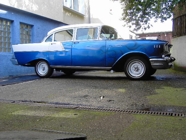

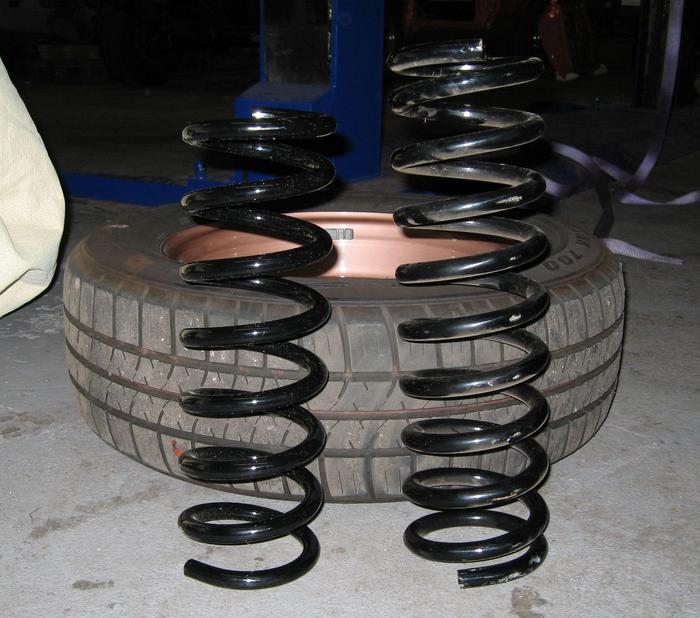

Re: Tieferlegen vorne ?

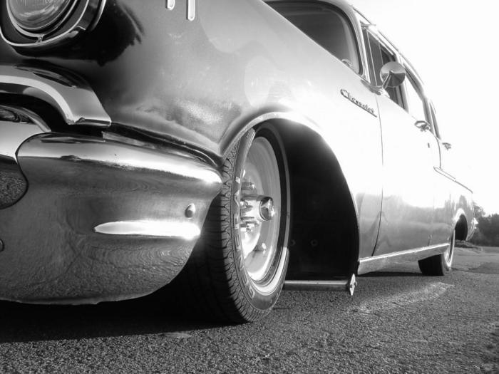

Ich habe bei Danchuck die ein Zoll kürzeren Federn bestellt und eingebaut. Mehr war nicht nötig.
Die Federn:
Vorher:
Nachher:
Das Ganze funktioniert auch wenn du anstatt der kürzeren Federn einen Big-Block nimmst  ;)

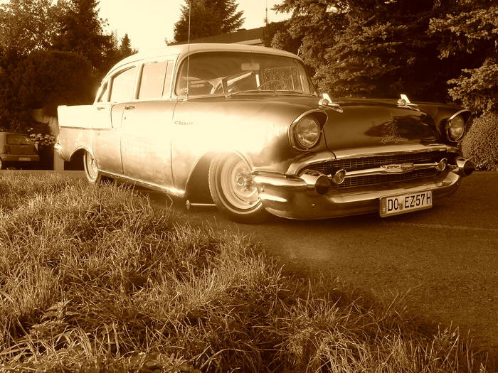

Wenn ich mir den Thilo anschaue, ist 1" echt ausreichend...
Ich habe größere Reifen, und will ja nur gaaanz leicht...
DAS passt dann schoon...
Aber über ein Bild mir 2 " würde ich mich auch freuen...

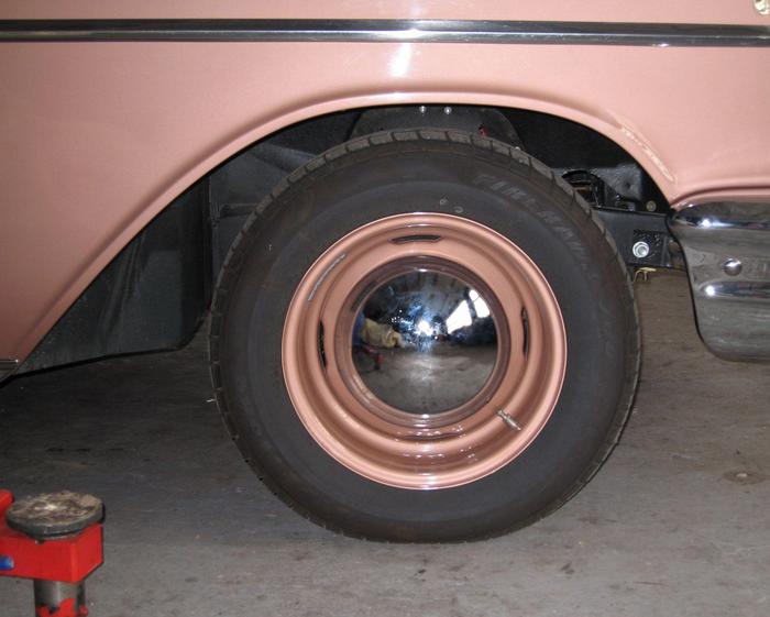

Hallo zusammen, heute war es endlich soweit.
Ich habe die Federn 2" einbauen lassen. Vorher gemessen 67,5cm bis Unterkante Kotflügel, nacher gemessene 64,5cm. Sind also bis jetzt "nur" 3cm. Bei 2" sollten es ja eigentlich 5cm sein, aber ich denke er setzt sich ja noch ...
Hier die Bilder vorher / nacher :
Jetzt überlege ich schon, ob ich überhaupt breitere Räder brauche, sieht jetzt schon deutlich besser aus ...
Micha

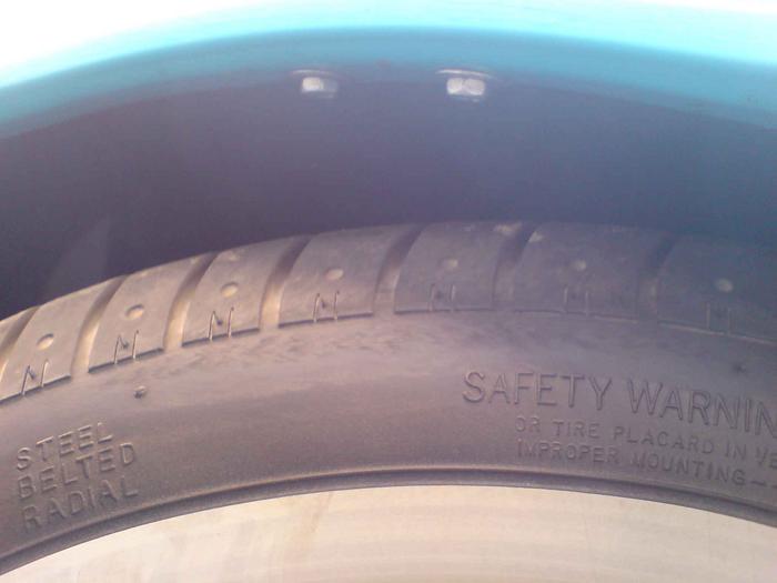

ich habe mich am Wochenende doch mal gezwungen das Baby aus dem Winterschlaf zu holen. Und da ist mir eingefallen, dass ich ja mal ein paar Bilder von der Tieferlegung einstellen wollte.  Also ich hab auch mal gemessen.  Sind ca. 64cm bis Unterkante Kotflügel, mit der Variante 2“ Dropped Spindels.
Wie es vor der Tieferlegung war… keine Ahnung.
Ich habe aber wie schon früher erwähnt noch das Problem, dass beim Einlenken und gleichzeitigen Einfedern der Reifen an den beiden Schrauben oben im Kotflügel scheuert  :(
Da muss ich wohl irgendwann noch mal mit anderen Felgen ran oder so. Ich möchte nämlich die Halterung nicht demontieren. Hat ja wahrscheinlich einen Grund, dass die da sitzt  ;)
Andi

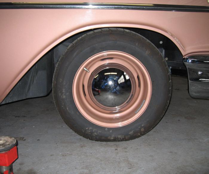

« Antwort #19 am: 01. 01. 1970, 01:00:00 »

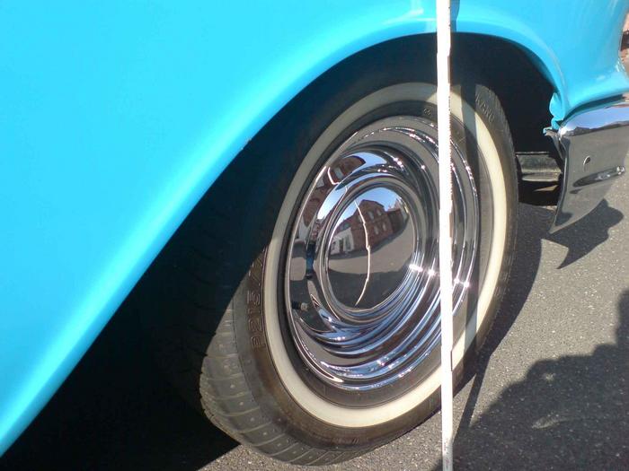

Genau die Schrauben waren bei mir auch im Weg.
Hab jetzt aber wieder 205 mit orginalfelgen drauf, da reicht der Platz :
oben:
unten:
